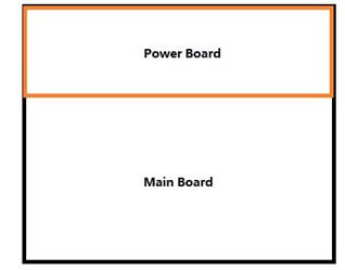

某产品,基本结构如下图所示,电源板是放置在主板上方,主板Top和Bottom都有shielding

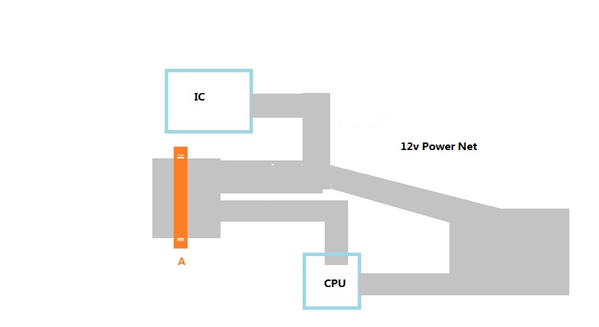

6.确定了power net的原因,来看看net的layout,注意到这里12v power net是给一颗芯片供电的,其中有8pin power,每一个pad上0.1uf  Bypass cap,
   我们对策使用以下办法均无法有效降低辐射水平
        使用1000pf、100pf、0.1uf、0.01uf不同组合
        在Power net已经芯片周边接地
        在A处割断增加电感和电容
        连接芯片以及12v Power Net周围的Gnd
7.思考,Gnd和电源上都存在能量,一般来说Gnd上能量不会很高,而且电源Net在内层,怎么会被电源板带出杂讯呢?他们之间的连接是什么呢?
   8pcs Bypass Cap,他们是连接12v power net 和 gnd 的桥梁,如果没有桥梁,会发生什么情况呢?激动人心,居然达到10dB以上!
8.最终的对策居然是取消Bypass Cap,让人匪夷,但是这里电容不能取消?为什么?同事 告诉我们对芯片工作有影响?不怕,我们在A处增加了电感和电容做滤波电路,解决问题!

1.这里的216MHz杂讯从何而来,近场分析,12v power net,为IC供电的这一段net有杂讯,但下半段为CPU供电的net,居然是异常干净,百思不得其解
2.使用JW 为IC供电,发现即使在8pcs Cap 存在的情况下,杂讯也是不存在的
3.寻找主板上和216MHz有关的信号线,分别使用滤波 JW等方法,判断他们对12V power Net的影响,寻找出一条,而且在随后的改版中修改这条信号线走线,产品此频点余量满足要求
4.对此案例的疑问点在于,为什么12v power net上半段有杂讯,为什么下半段缺无杂讯呢?

1. 既然有共地耦合,應該就有共電源耦合。這可以解釋為何12v power net上半段有杂讯,下半段缺无杂讯
也因此可以說問題在IC,而不是CPU
而要請小白確認一下,54MHZ是否為IC所用,而非CPU

4. 取消8顆BYPASS CAP會對芯片有影響,所以這8顆電容其實是濾波電容(而非旁路BYPASS),為維持芯片工作電壓而存在?這8顆電容在PCB上的哪裡?
但為何在A處加濾波就好了?不懂!

搞不懂,一般电源线上有杂波,通过电容导入地,给杂波一个回流路径,这样地上是有杂波,但是不会辐射出去。而这个案例中是通过地辐射出去的,那这几个电容旁路的地是什么形状的,有多大,和地平面的连接怎么样?
walterP 发表于 2013-8-19 14:12:16 | 显示全部楼层
或者是说地上面有杂讯,通过电容到power net,然后通过电源板辐射出去,A处的滤波是将杂讯与电源板隔离开来?
