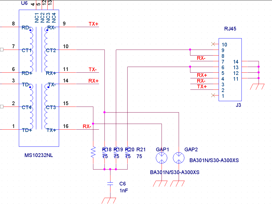

桃花岛主 发表于 2013-10-23 22:55 中心抽头用半导体放电管一个是通流量小,可能导致短路;另一个半导体放电管结电容大,可能影响信号。
owen11 发表于 2013-10-24 09:26 变压器后端可增加TVS管抑制残压; 100M以太网接口还有一个是最节省成本的方案,就是中心抽头只加一个GDT或 ...
蓦然回首 发表于 2013-10-24 10:01 中心抽头的防护方案一般用的少,可以在TX和RX上用气体放电管、退耦电阻防护,缺点用的器件多,但非常稳定。
