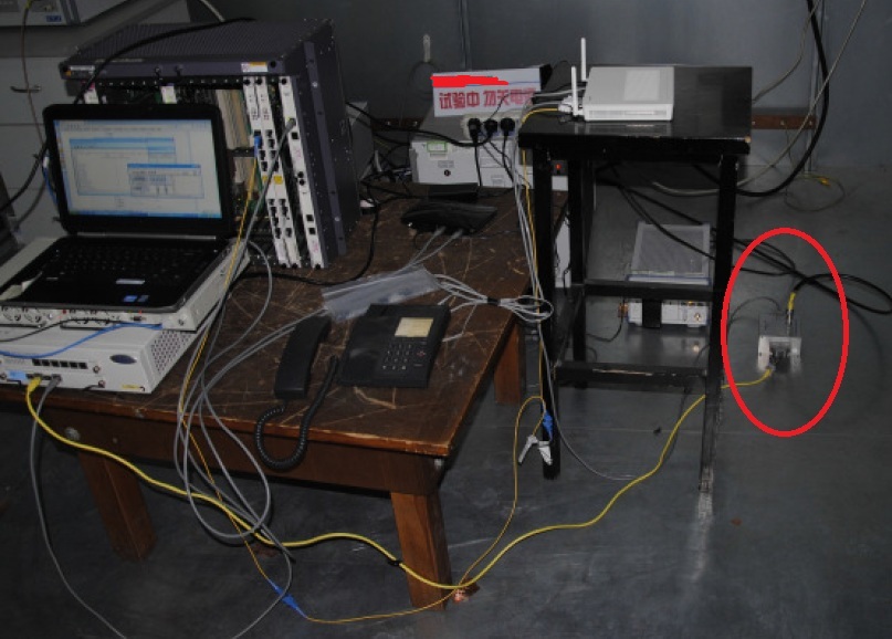

桃花岛主 发表于 2014-2-23 23:32 最简单的就是上屏蔽网线。
化二为一 发表于 2014-2-24 08:13 LISN问题、屏蔽网线、电源干扰,网线的CE就是这些玩意!
sk1987 发表于 2014-2-24 09:34 换屏蔽网线也会超标啊!另外,我想问一下,屏蔽网线和非屏蔽网线的测试方法是不是不一样?实验室告诉我说 ...
专用ISN
