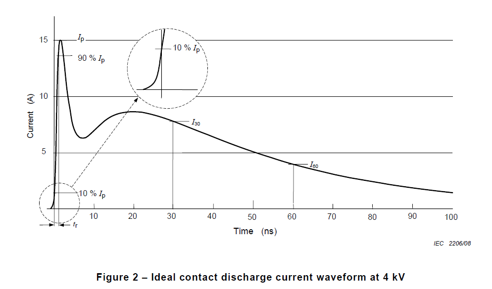

hmily12345 发表于 2014-11-6 09:27 谢谢! TVS的datasheet上确实有可以防ESD,但是共模电感的参数一般很少有共模抑制这个参数的,即使有 ...
webber_RAE 发表于 2014-11-7 10:13 静电的曲线不知道你有没有看到过,每一次释放的时候只有一个剑锋然后慢慢下来。你说的频率只是你间隔去每 ...
hmily12345 发表于 2014-11-12 20:48 谢谢! 静电的曲线在标准上是见到的,我算静电的频率是根据它的上升时间来算的,静电上升时间一般在1n ...
