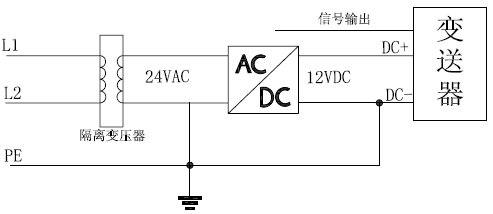

yw319856 发表于 2015-3-6 09:38 你的测试量级是多少啊?是差模还是共模出问题?测试遇到什么问题?这个隔离方案2KV测试应该没什么问题把!
化二为一 发表于 2015-3-6 13:07 你们设计有点可笑啊。既然是隔离的,PE线就别接了。否则变压器的抗干扰功能就损失不少数,地线可能是干扰的 ...
fzyiye 发表于 2015-3-6 16:17 化二兄, 这种设计方式是我们公司延用的美国的设计。对隔离变压器次级接地的问题,我们目前也没能达 ...
hayabasa 发表于 2015-3-6 16:33 个人意见纯属参考: 我们说IEC 61000-4-5 发生器的输出阻抗或者说耦合阻抗究竟是选择2欧的低阻 还是42 ...
httpaaaa 发表于 2015-3-12 13:54 如果你把烧坏的器件部分的电路图发出来,告知哪几个脚烧坏,找到路径,解决就很容易。
