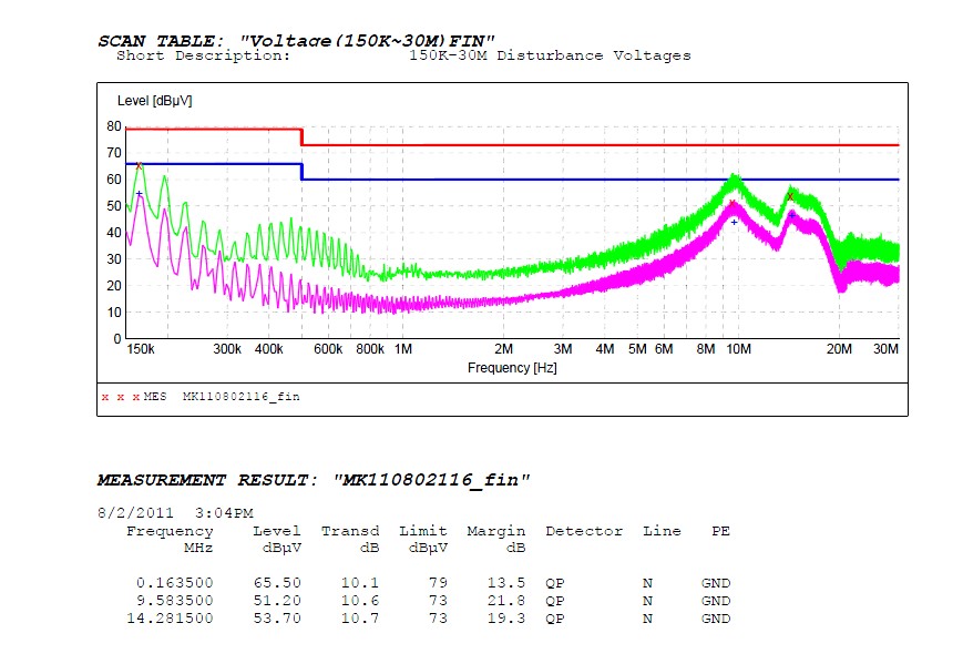

 楼主| splendid 发表于 2011-9-20 11:20:30 | 显示全部楼层
回复 19# lyunyazid
      上图1 传导
目前,传导测试结果如图1
     下图2 辐射
图2为辐射测试结果,不太理想。请问兄弟有什么好的办法,能把余量做得更大一些吗?
补充:在直流输入端口加入一对Y2电容471---222,辐射有很大的改善,余量也比较充足;但是传导在5MHZ以下,特别是500KHZ以下超标严重啊,飞到110dB上去了。
