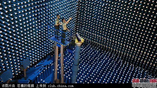

国防科学技术大学自主创新团队参与研制“天河一号”超级计算机、环形激光器、“飞腾-1000”CPU、北斗卫星导航系统若干关键设备等,为国家和民族铸造“重器”。工作人员在微波暗室测试数据。

 楼主| 桃花岛主 发表于 2011-8-28 21:50:49 | 显示全部楼层
只要和EMC相关的,多关注一下,对自己没有坏处,说不准那天就用上了,再说学习的范围也很广,生活处处有学问,如果只关注技术,也不是一件好事。
如果你仔细看第一张图,或许会有疑问,为什么地面也铺吸波材料,为什么稀薄材料那么长、为什么EUT要放那么高,等等等等,这些技术问题你看出来了吗?

 楼主| 桃花岛主 发表于 2011-9-3 20:03:27 | 显示全部楼层
回复 4# yuchao2011
    第一个问题,EMC暗室模拟开阔场,地面有反射,所以地面无吸波材料;微波暗室模拟自由空间,地面无反射,所以地面铺吸波材料;
    第二个问题,吸波材料为什么那么长,早期的暗室无低频吸波铁氧体,因此,根据波长与频率的关系,低频要抑制掉的话,吸波材料就需要很长;
    第三个问题,EUT为什么那么高,微波性能测试不像EMC测试,模拟EUT实际摆放高度,而微波测试,主要是测试场的特性,所以EUT摆高测试更有意义。

钟科 发表于 2011-9-30 12:21:40 | 显示全部楼层
回复 6# 桃花岛主
     但是他的吸波材料为什么是柱状的,而且四周都是柱状的。不是尖劈形吸波效果更好么?
孔今 发表于 2011-10-1 11:11:14 | 显示全部楼层
不是柱状的,是尖劈的那种,只不过为了省空间把尖搞掉了,很多暗室是这样。
