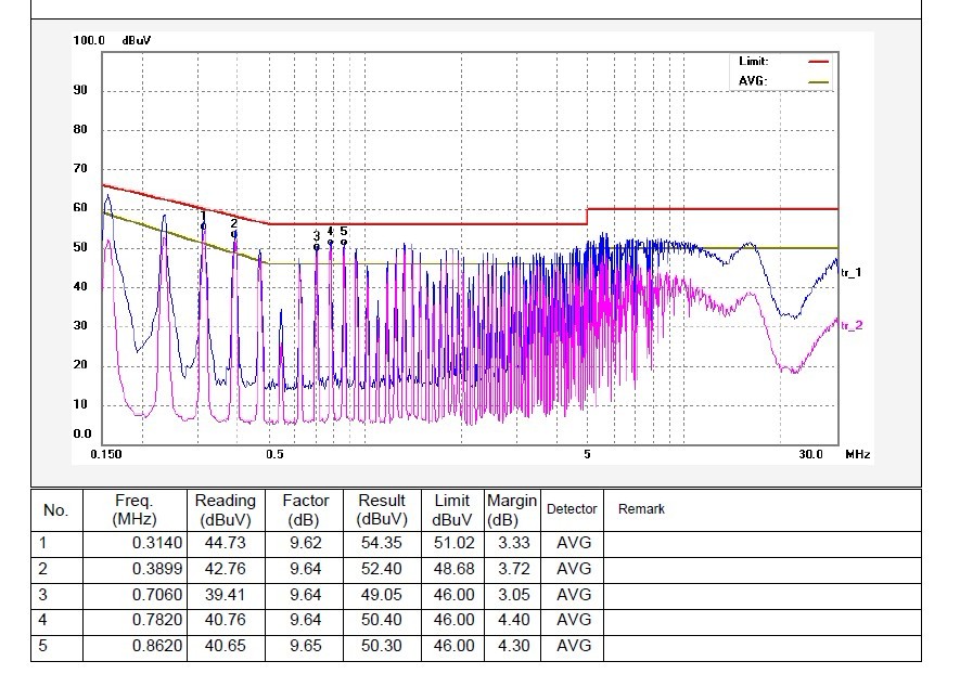

两线电源充电器在做传导时超标
472124510 发表于 2012-2-23 08:26:23 | 显示全部楼层 |阅读模式 打印 上一主题 下一主题
20120223.jpg ,发现时变压器的干扰比较大,还有就是输入端加了两级的共模,请问一下应该怎么整改
精彩评论18
zoumm19 发表于 2012-2-23 09:22:10 | 显示全部楼层
变压器加屏蔽,差模滤波参数更改下
 楼主| 472124510 发表于 2012-2-23 13:02:29 | 显示全部楼层
变压器加屏蔽的话,没有接地啊
yilonguu 发表于 2012-2-23 19:44:59 | 显示全部楼层
尝试用差模电感试试
manenru 发表于 2012-2-23 21:47:23 | 显示全部楼层
1:更改初次级Y电容参数,
2:考虑将MOS管驱动电阻加大
3:共模适当调大,可以环形共模和E型共模分别试试;
4:以上两点如果还超的话再改变压器
以上方法是按难易程度及所花时间来规划的,解决掉这个问题应该是小KISS了.
桃花岛主 发表于 2012-2-23 23:11:03 | 显示全部楼层
回复 3# 472124510
这个屏蔽接到干扰源端0V就行,不是接机壳;
另外充电器加Y电容可能没用,因为按标准还需要加延长线,即插排,所以PE很细很长,Y电容可能没有用;
你这个全频段都很高,用了两级共模电感,感觉也不是滤波的问题了,可能空间耦合导致滤波失效,从源头试试,比如屏蔽变压器、开关电源管脚套磁珠、整流二极管并电容、开关管对0V并电容等。
zoumm19 发表于 2012-2-24 09:29:56 | 显示全部楼层
回复 6# 桃花岛主
    岛主还是讲得很好,支持
yueweiman 发表于 2012-2-24 10:02:20 | 显示全部楼层
如果安装了滤波器,需注意一下滤波器的安装位置,并且避免滤波器输入输出端的耦合。可考虑换一款含差模线圈的滤波器。
sk1987 发表于 2012-2-24 16:01:13 | 显示全部楼层
回复 6# 桃花岛主
    岛主,想请教一下,对于两线电源充电器,加Y cap的话,地要接到哪里?两线电源里应该没有PE吧?
 楼主| 472124510 发表于 2012-2-24 19:32:05 | 显示全部楼层
根据各位的意见,传导我是改过了,但骚扰功率在60MHz~80MHz那又超了,请问与之前的参数有关系吗?
