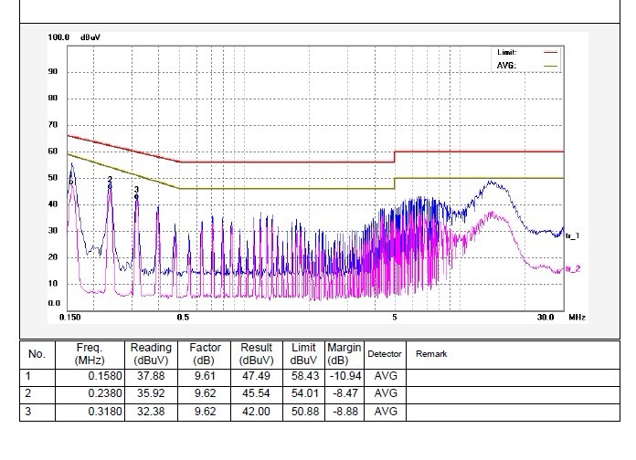

各位不好意思,现在才看到你们的贴。因为最近比较少上,既然大家期待我的整改方法,那我就说说,大家一起交流一下,如果有什么不对的地方希望大家指出。
 楼主| 472124510 发表于 2012-3-22 12:58:59 | 显示全部楼层
首先吧,这个充电器是加了两级共模的,所以我将其滤波参数调了一下,但传导的测试还是达不到理想状态,所以就把变压器初次级的Y电容加大到103,传导就过了 33.jpg ,但不知道后面的10MHz~20MHz还是会翘起来,不知道为什么,哪位高手可以解释一下吗?这是传导的整改方法。
