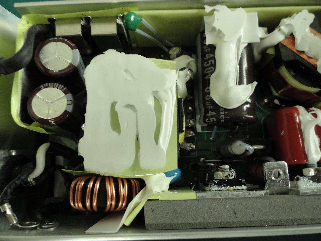

我拆几个不同的笔记本电源适配器,看到L跟N上用的差模电感怎么不一样呢,一种较大,一种较小(较小的不是那种纯粹漆包线,是漆包线跟带塑胶套的线一块绕的) IMAG0052.jpg

桃花岛主 发表于 2012-3-21 22:54:25 | 显示全部楼层
没拆过这玩意,适配器品牌都一样吗?
差模电感做差模滤波,按道理L或N一路有也可以,只不过考虑到平衡,一般都用相同电感的两路,一路大一路小的不知道什么原因。

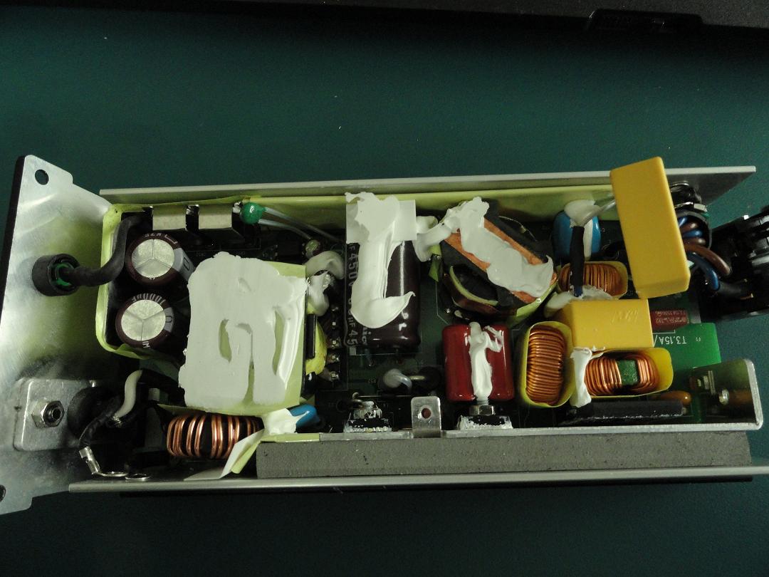

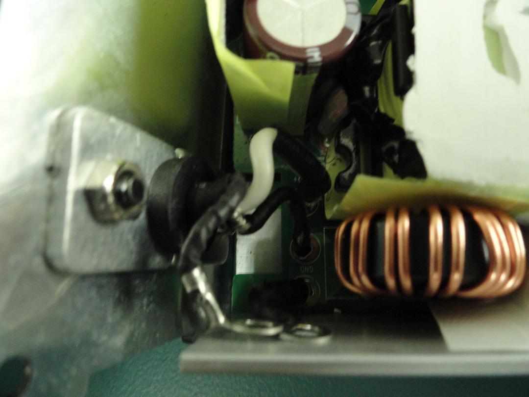

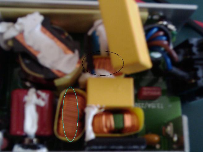

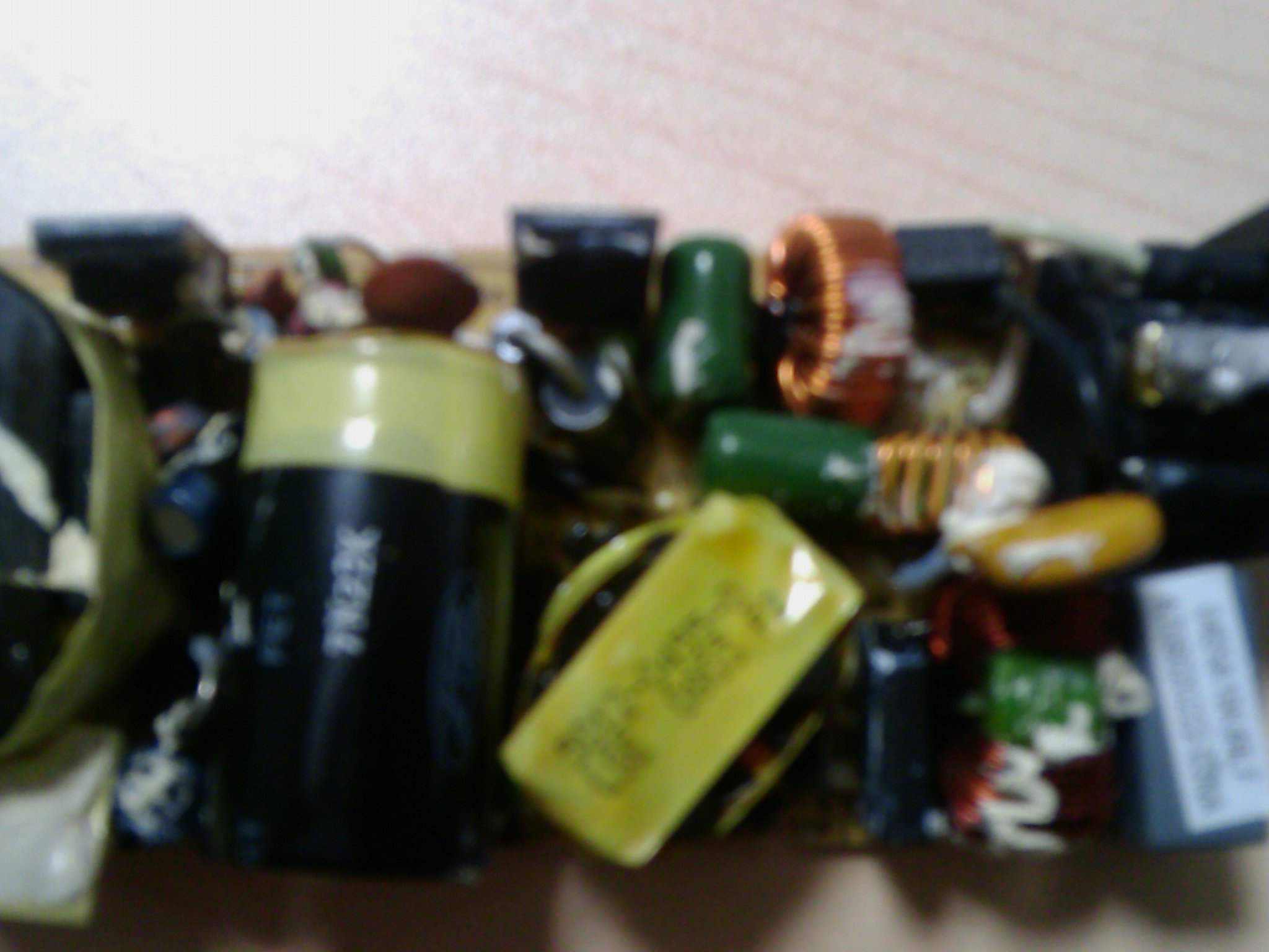

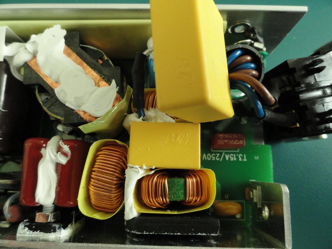

 楼主| xuchengyan 发表于 2012-3-22 11:07:03 | 显示全部楼层
fs_wolf 发表于 2012-4-11 15:26:48 | 显示全部楼层
在做RE测试时,发现适配器在低频超标严重,为了整改,就拆过几个适配器,也发现同样的问题,有的适配器内部空间安排合理,L和N差模电感是同样大的,有的不一样大小。因此,个人认为,L和N差模电容的大小在满足滤波的同时,主要还是在考虑内部空间,空间不过,就在用一大小。
火星人 发表于 2012-4-25 16:26:21 | 显示全部楼层
那个不是塑胶套,应该是三重绝缘线。 你说的小的应该是个双线并绕的共模电感,或者就是两条线反向绕制的差模电感两条线的磁连相互耦合,磁芯使用铁粉芯或者镍锌材料,这种电感L、N都会有感量,就像把两个柱状差模电感的磁芯首尾连接起来。而那个大的就是纯粹的差模电感。
