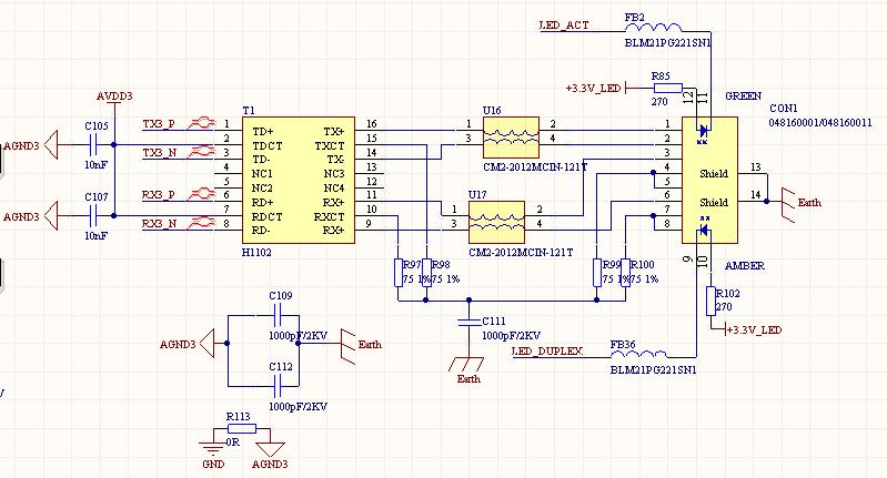

      我的装置内部的网络是通过H1102网络隔离的,另外75欧的匹配电阻,和1000pF/2kV的电容也都有。

 楼主| yidong1981 发表于 2012-4-25 21:35:19 | 显示全部楼层
其中C109和C112没有焊接,空着

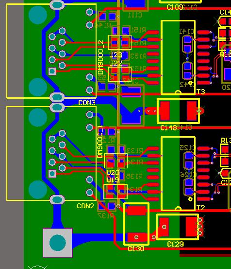

   在PCB设计这一块,从RJ45网口到网络变压器H1102这一段的布线的地层和电源层已经被"挖"掉了,也就是干净的绝缘FR4板材了;网络变压器和网络PHY芯片之间的地层和电源层是存在的,没有挖去。
 楼主| yidong1981 发表于 2012-4-26 00:32:58 | 显示全部楼层
网口部分的PCB layout。最下面的就是接机箱外壳的,是和RJ45网口的屏蔽金属连在一起的。左边的绿色表示没有地层和电源层,右边的网络变压器横跨在有地层和无地层区域中间。

lyzhuhongqiang 发表于 2012-4-26 20:55:51 | 显示全部楼层
回复 10# 化二为一
楼主,你这差分线对设计的太差了,一点都不对称
还有PHY到滤波器的差分线应该用电容接地滤波
还有用非屏蔽网线试试

 楼主| yidong1981 发表于 2012-4-27 12:43:22 | 显示全部楼层
回复 9# 化二为一
   这个还多吗?左侧都没有地层和铜,只有右侧才有,网络变压器桥跨在上面
