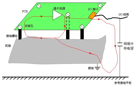

图中,GND上的共模电流,如果GND与机壳阻抗低(如方案1),则通过机壳返回源头,如果GND与机壳阻抗高(如方案2,磁珠或电容接地),则通过对外I/0线缆与参考接地板之间的分布电容这个环路回到源头,无疑此时共模电流流出机箱,这是对EMI来说,对于EMS,经接口滤波到GND的共模电流,如果GND与机箱接地阻抗高,则存在流经板内的风险,这里就不啰嗦了。

回复 2# 桃花岛主
    基本看明白了,有两个问题:共模电流可以通过线地之间的分布电容流回源头,但是电路板与金属机箱之间应该也有分布电容的,可以通过这条路径回流么?线地分布电容的大小比起电路板与机箱的分布电容来大小如何???能否计算?
    另外岛主说共模干扰的核心问题是电流和环路,,这个我觉得只要共模电压存在,不能形成环路的发射对于EMI来说更麻烦,在这些共模电压驱动下,一些条形金属件、板件之类都可能成为天线而对外辐射电磁波~~通过电磁波的形式形成环路流回源头
桃花岛主 发表于 2012-4-30 20:24:19 | 显示全部楼层
你说的对,电路板与金属机箱的分布电容很小,线缆与参考接地平板的要远大于它,因此,影响更突出,这也是为什么大多数EMC问题与线缆有关;
其实天线对地也是一条环路,当电磁场波阻抗小于自由空间波阻抗(377欧)时就辐射出来了,这个你可以认为是天线对地的环路,一般不直观而已。
