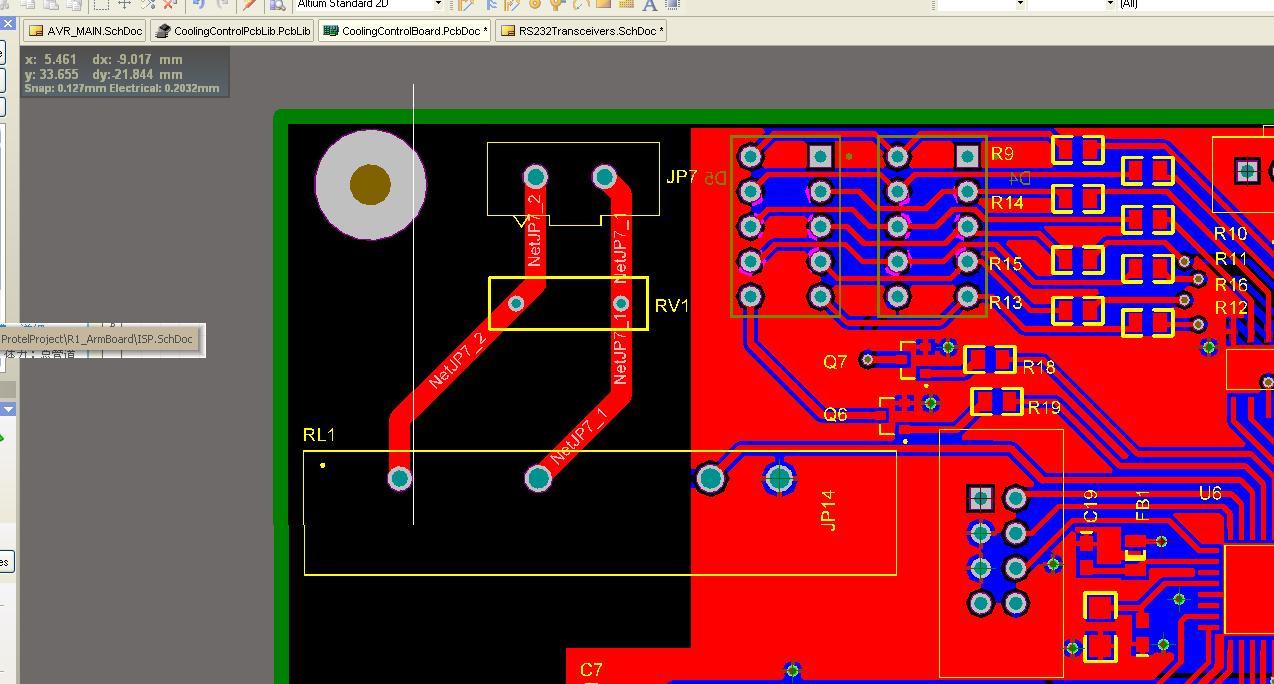

所画的PCB见附件,4层板,从上至下分别为顶层(信号),第二层(5V电源地),第三层(5V电源),底层(信号),绘图软件是Altium Designer8.0版本,图中RL1为AC220V继电器,不知如何更改内电层(第二层)的尺寸和形状,使5V电源层不在RL1周围分布?
补充:内电层分割无法操作,可能是版本问题。
 楼主| aukle 发表于 2012-5-11 17:35:36 | 显示全部楼层
感谢化而为一元老会员,问题已经解决,您提供的办法很方便,简单。我是通过选择需要掏空的层为当前层(负片),"Place"——>"Line",画出所要掏空的图形,然后双击该图形,在对话框中选择no net
 楼主| aukle 发表于 2012-5-12 09:05:06 | 显示全部楼层
不过这种方法出现一个问题,就是在我保存好修改过的PCB文件,关闭后再打开,虽然所绘的图形还在,但是NET依然和原来的NET相连,并没有实现掏空的目的。看来我这种方法行不通。
