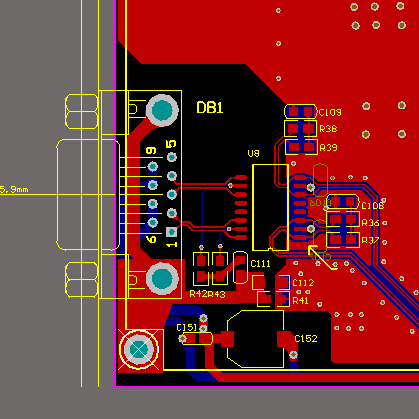

最近在做电磁兼容试验,在以太网口进行静电放电,发现直接放电要不了几下,通信就会中断,开始怀疑接地不好,于是就在DB9的焊盘和面板的螺丝之间加了一个地线  ,结果还是一样,只要打到连接器上通信就会中断,别的面板螺丝还好,

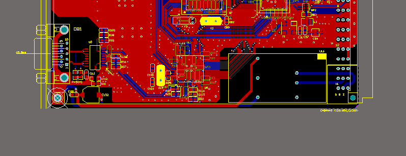

     上面这个图示接口周围的电路,黄色模块为电源模块,这个网络插口同时也为别的设备提供电源,芯片为W5300,网络变压器是HR601680

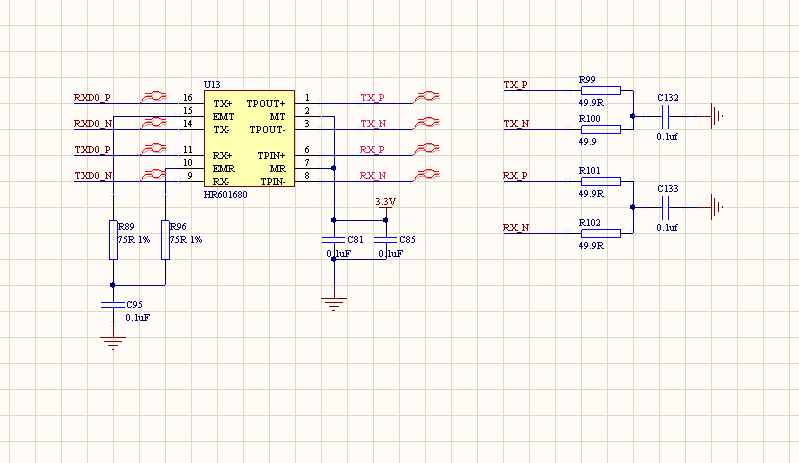

网络变压器匹配电路

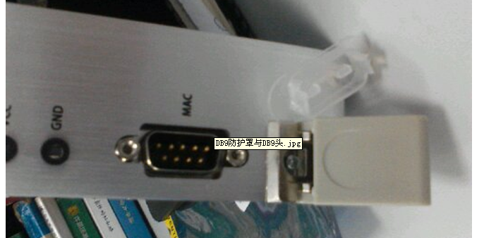

于是想着或者是隔离地的原因(不记得在那看了 说是隔离的效果好),于是又将网络变压器焊上了一个0.1uf的电容和一个1M的电阻,并在电阻的两端并了一个压敏电阻,结果还是不理想;面板类似下面这个
试验中用的网线也是屏蔽的,连接器两端屏蔽360度接触良好,手头没有相机拍不了照片,就只能上这些图,希望各位前辈和同仁能给予指导,不胜感激

桃花岛主 发表于 2012-7-26 22:54:46 | 显示全部楼层
建议在DB9和面板之间加导电橡胶,让静电直接从面板泄放,如果通过DB9螺柱到PCB,也就不好说了;
你这个DB9和面板搭接很差。
 楼主| yuanqianlg 发表于 2012-7-27 08:42:14 | 显示全部楼层
回复 9# 化二为一
    呵呵,接口不是我定的,是设计人员定的,我也曾经给他说过这个DB9与面板连接处有绝缘漆还有缝隙,不能良好接触,但是目前还没什么改动,接地的话只是靠螺丝周围的地平面,开始试验的那个电容和电阻我并没有焊接,但是结果也不好,是不是隔离的宽度不够,最窄处是R41处,为30mil,另外我就是想办法想接地良好了。

AAQQSS123321 发表于 2012-7-27 12:53:56 | 显示全部楼层
db9在面板上的连接不正确,DB9螺住与面板要360连接。
----此类板卡的,ESD好通过。
注意上述三点,四级OK

crystal3004 发表于 2012-7-27 22:11:01 | 显示全部楼层
个人建议,DB9的定位头两个大孔全部大面积接地良好,做十字焊盘,至少宽度在50mil以上,附近多打一点大的地过孔卸放地回路,两对差分线建议每对挨近但离另一对之间以地(加过孔隔开),R38,R39,C109移到芯片U9右上角与引脚平行走,串入差分线中间,差分线两旁的地多打密集一点地的过孔;再就是面板上一定要加EMC防护弹片条或者是良好导电性能的导电布类卸放地电流,做好这些以后相信楼主的电磁兼容试验很好过!
