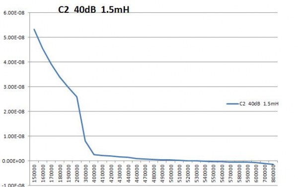

[看来大家对这个现象都理解的不透彻,应lfy21cn 的要求,我简单做了一下分析了。本来以为比较容易说明,试了 ... 火星人 发表于 2012-11-13 16:10
当然与C1有关了,Vin就是取的C1上的电压。因为太匆忙,所以也没写清楚,其中很多过程都略掉了。大家也别太高 ... 火星人 发表于 2012-11-14 12:20

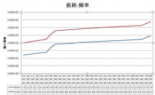

C1也要比较大才好。其实L还是要取大一点好!从图中可以看到L越大,损耗也越大。值得注意的是在400KHz之前损 ... 火星人 发表于 2012-11-14 15:08
