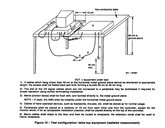

walterP 发表于 2014-3-4 17:09 感觉这要看你的产品怎么定义,如果适配器也是产品的一部分,那应该放到桌上。如果仅仅是提供电源,就放到地 ...

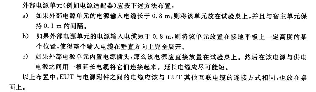

451900633 发表于 2014-3-4 17:51 看GB 9254吧。如果外部电源单元内置电源插头,那么该电源应直接放置在实验桌上。 不论任何情况,外部电源 ...
451900633 发表于 2014-3-4 17:54 你们是被这个误导了吧。如果外部电源单元的输入电缆短于0.8m,则将该单元放置在接地平板上一定高度的某个 ...
walterP 发表于 2014-3-4 18:10 这个说明中已经默认电源适配器是待测设备了,如果仅仅作为供电用,则不用考虑怎么放置是最大辐射,反而要 ...
walterP 发表于 2014-3-4 18:19 好吧,我理解错了,这个电源适配器也可以是辅助设备
