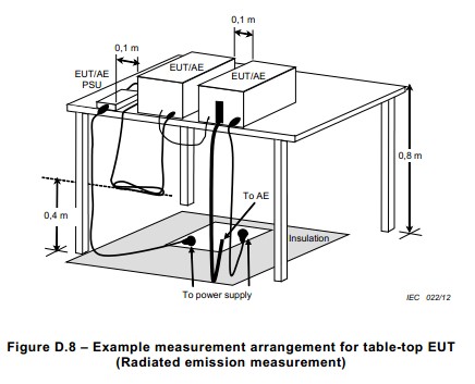

桃花岛主 发表于 2014-3-4 22:54 这个问题超级好,各位的看法也很好,首先说学习了; 我的看法第一个,按实际场景,充电器的线和电源的插 ...

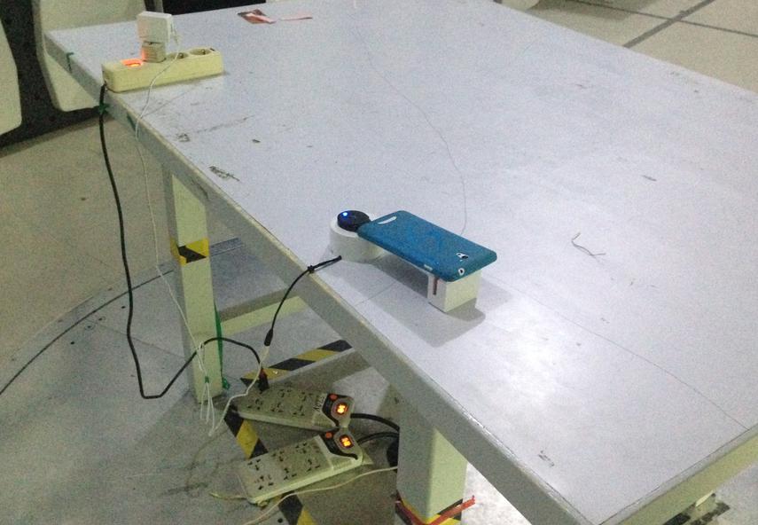

xyd82 发表于 2014-3-5 17:17 直接上图吧,请问这样布局合理吗
应工 发表于 2014-3-5 20:51 楼主的问题很好,可以在讨论中相互进步。我从事EMC测试两年了。 按照我的理解,首先要考虑的是做认证的 ...
