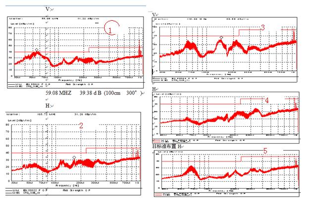

mic29 发表于 2014-3-6 09:18 個人想法 如果整組產品內包含適配器,則將適配器放在桌上測試
xyd82 发表于 2014-3-5 21:56 事实上,将适配器插在地面的插座上也不能消除影响。 根据我们测试的结果来看,当适配器直接接在地面上的 ...

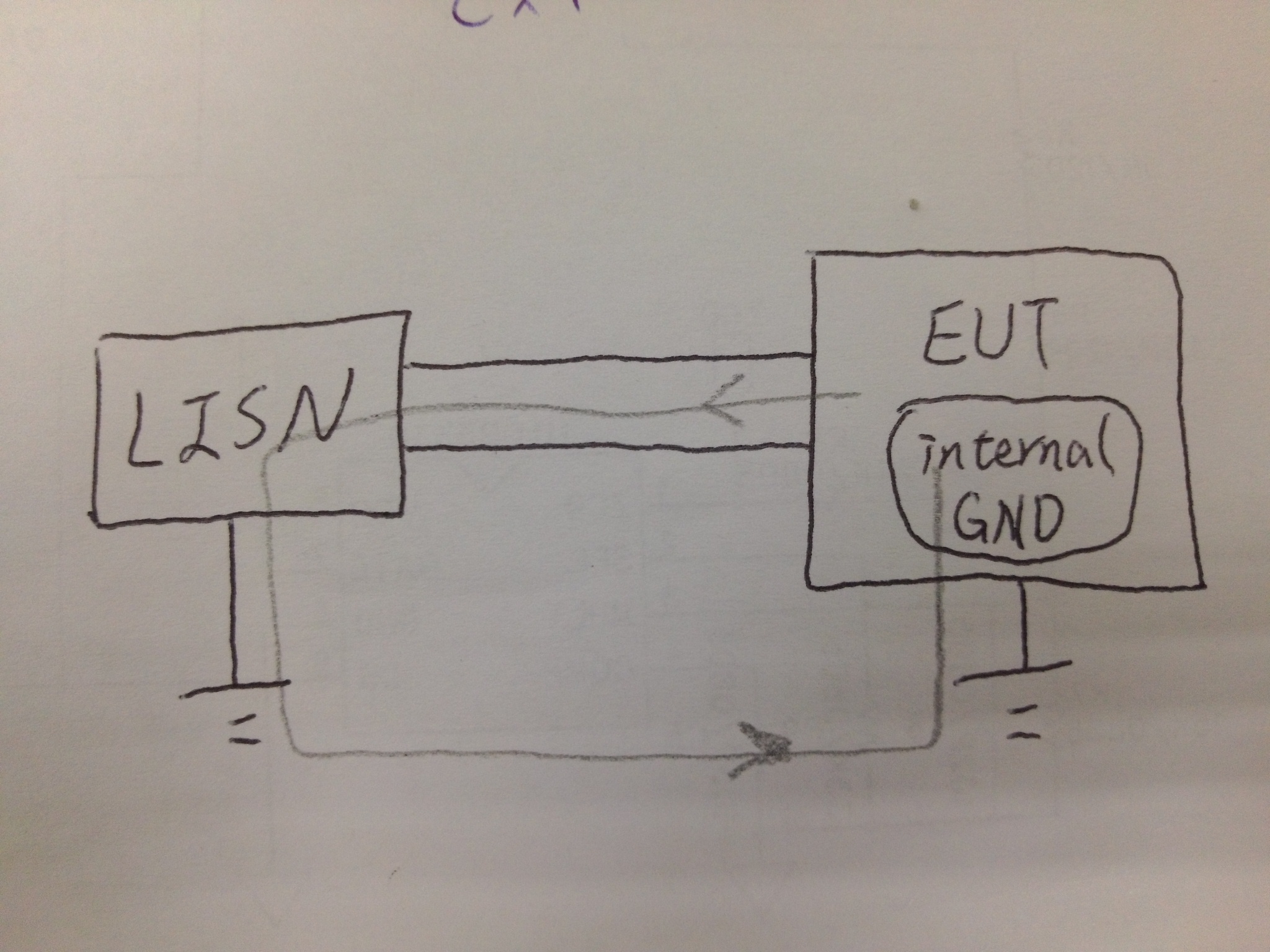

mic29 发表于 2014-3-6 09:25 当适配器接在地上的插座时,適配器與充電器之間的電線成垂直,所以天線在垂直極性測到的電場強度較高 ...

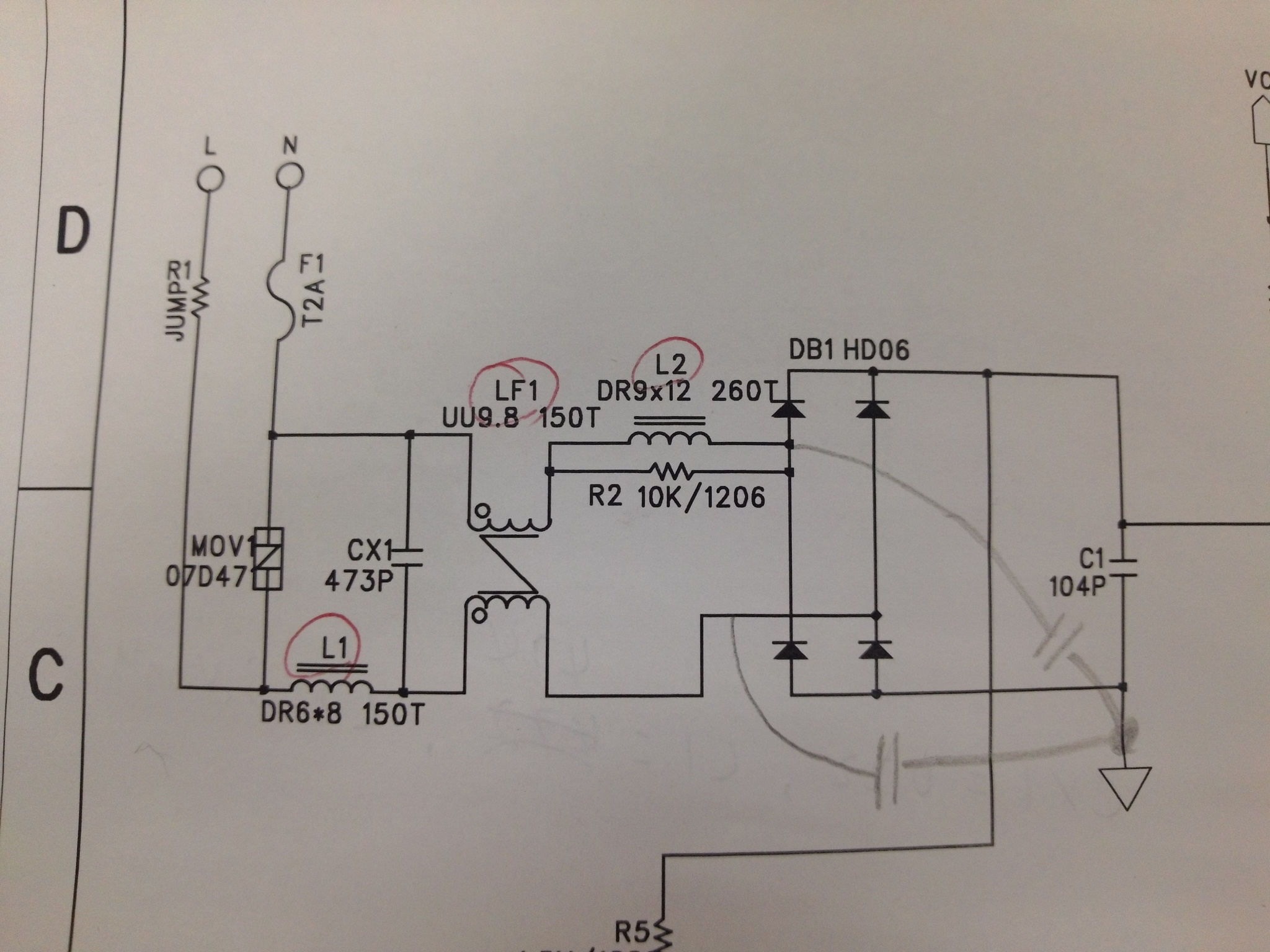

xyd82 发表于 2014-3-6 09:42 mic前辈讲得很透彻, 由于适配器是2pin的没法加Y电容,因此采用了加共模电感的方法,由于在两间实验室的 ...
