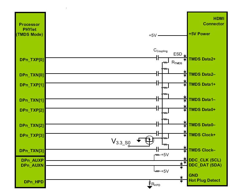

zhongkai 发表于 2011-7-6 16:28:12 | 显示全部楼层
HDMI端口最新EMI和ESD防护完整电路图。最近更新。
HDMI接口EMC设计标准电路(EMI,ESD)20110701.pdf (119.85 KB, 下载次数: 209)

lnhuangxin 发表于 2011-7-7 21:21:03 | 显示全部楼层
终于有人在弄HDMI这一块了,和我当时遇到的问题基本是一样的,但我好像没你屏蔽的这么好,最后测试也通过了,电路发给你参考一下了。 qq.JPG sss.JPG
这是当时参考的部分资料
lnhuangxin 发表于 2011-7-7 21:38:37 | 显示全部楼层
回复 37# lnhuangxin
    这是我们用的原理图发给你看一下了
IFPC HDMI.pdf (579.81 KB, 下载次数: 255)
lnhuangxin 发表于 2011-7-7 21:43:56 | 显示全部楼层
回复 38# lnhuangxin
1.HDMI 四对差分线保持差分阻抗100 ohm,要注意换层时参考层变换了,线宽孔径要做对应的变化具体参考板厂的叠层关系。
2.把5V的电源和地用电容隔开了,75M的时钟的电源和地也要做同样的操作,切端传播路径,如不做,就算HDMI再次改板没问题,同样的问题也会反映到其他器件上.
3.这四对差分线间距离保持最少3W.
