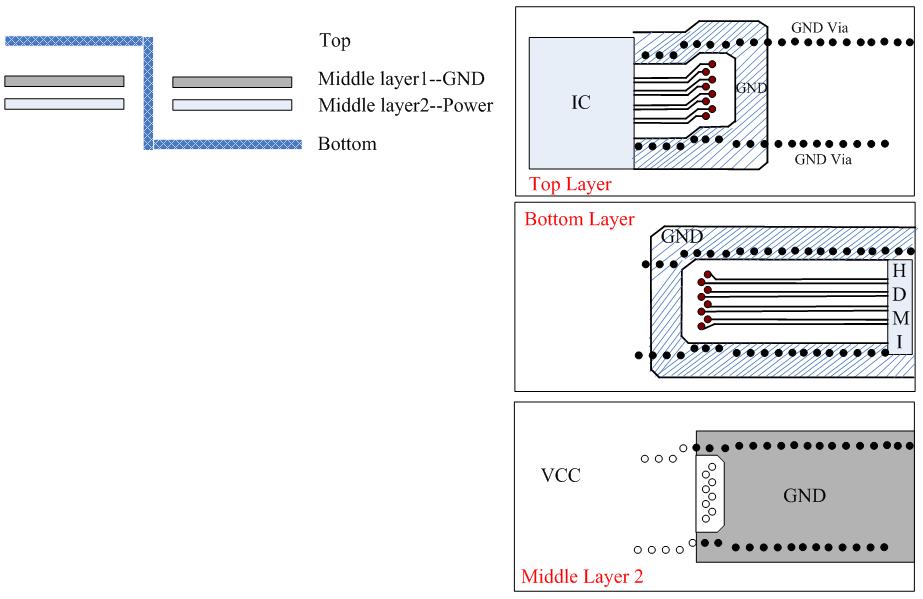

Pudding_Bear 发表于 2011-11-1 13:43:23 | 显示全部楼层
多谢桃花岛主的解答。
请教一下,如果在四层板(Top、Interlayer1--GND、Interlayer2--Power、Bottom)的HDMI在布线过程中,HDMI差分走线必须从Top层切换到Bottom层,那么:
1)是否需要在切换走线的时候在Interlayer2层留出部分GND区域,并用过孔与Interlayer1层GND相连(见下图);
2)还是需要在布线换层的过孔处放置电容将两者连起来,此时,切换后的参考平面(Interlayer2)是否也是需要一个完整的平面呢?
多谢各位指点呀!
楚狂人 发表于 2011-11-1 13:54:33 | 显示全部楼层
没有特别看清楚图,
如果参考的都是GND则应该加换层地过孔,一对差分线需要一个
如果底层走线参考的是电源,表层走线参考的是地(不建议这种走法),则需要换层电容
Pudding_Bear 发表于 2011-11-1 14:59:33 | 显示全部楼层
先谢谢楚狂人,请教下换层地过孔应该怎么加呢?有没有一个示例的图呢?
如果此时Top和Bottom层走线都是参考interlayer1 GND平面,那么切换到Bottom层的HDMI走线是否受到interlayer2层的干扰呢?
我一直没有弄明白这点。在Top层走线时,Top层和地层紧挨着,那么信号的返回路径就直接在GND层;而如果切换到Bottom层后,Bottom层与GND层之间还有interlayer2层,此时HDMI信号会受到interlayer2层的干扰么?
我上面的图绘制的有些仓促,在Top层和Bottom层的四组HDMI线最外面用GND包起来(斜线位置),通过Via接到interlayer1 GND层,上图我是想问一下,如果在切换到Bottom层后,是否需要在与Bottom层相邻的interlayer2层开辟一块GND的区域(对应Bottom层的HDMI走线位置)?
恳请大家指点呀!
