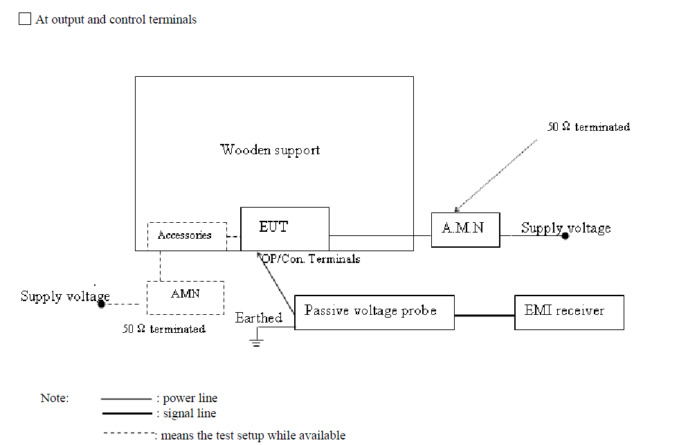

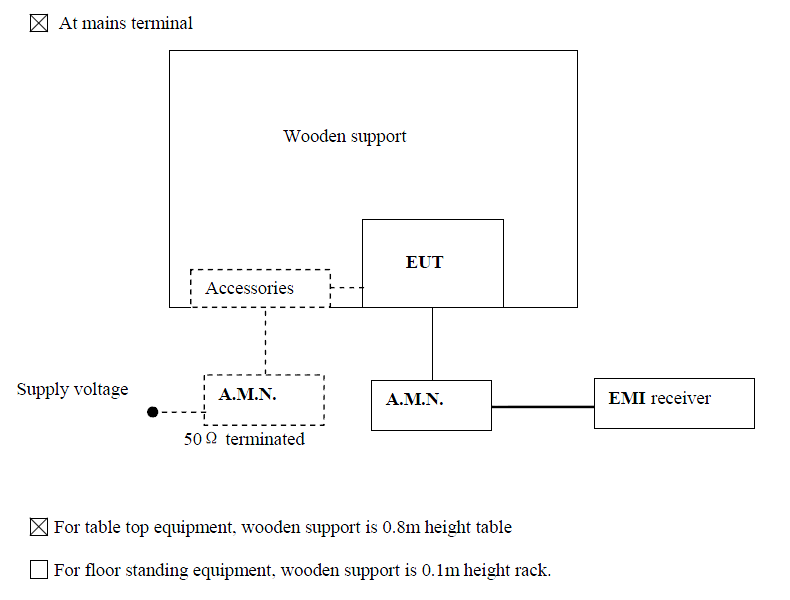

 楼主| stone0371 发表于 2012-6-26 20:17:18 | 显示全部楼层
补充两个传导布置的图片,共大家参考
 楼主| stone0371 发表于 2012-6-26 20:18:07 | 显示全部楼层
电源CE的布置。
 楼主| stone0371 发表于 2012-6-26 20:19:32 | 显示全部楼层
输出端和控制端的CE
