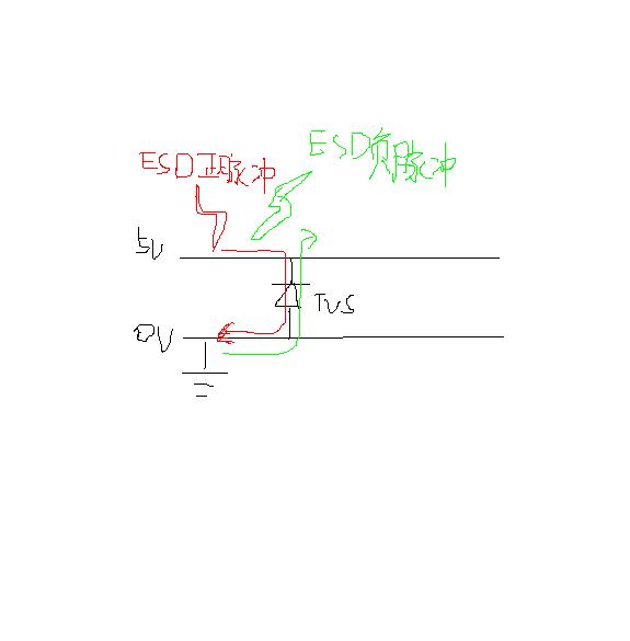

TVS管在直流源上的接法一般都是将TVS的正极接地,负极接电源。这时电源上的干扰为正向脉冲时,TVS管将反向击穿导通从而将电源的电压钳位在一个低电位。但是如果电源上的干扰为负向脉冲,这时干扰电流为从地向电源线上流(相当于GND的干扰了)。由于干扰电压相对TVS管是正向,所以TVS管不会导通,也就意味着TVS管不工作。。。

是的,如果静电正向脉冲施加在直流GND,即直流GND电位高于直流正线情况(也就是地电位反弹),其主要路径就是像岛主所分析的一样。但是问题是,静电负向脉冲是施加在直流正线上,即干扰源在直流正线上,而直流GND是相对于正线上的负向脉冲电压是高电位。所以这种情况下直流正线应当是绝对的干扰路径(因为源头在它上面,其它相对于正线为高电位的区域都会向正线输送电流。)
5V线上施加ESD干扰
5V线上施加ESD干扰
我还想问个关于ESD测试的问题。如果静电枪在进行负电压测试时,众所周知,干扰的最终形式还是电流。也就是说用静电枪进行负脉冲电压测试时,电流是流回静电枪么(静电枪相对于被测设备是低电位,按照电流由高电位向低电位移动这一原则,似乎应当是这样的)?这个问题和上面那个问题息息相关的。

其实,我们需要讨论的是TVS单极性为什么可以用于直流源及单极性信号线上?
然后还有,负脉冲静电测试时,瞬态电流的流向问题?电流从哪里?流到哪里去?也就是一个干扰路径问题
