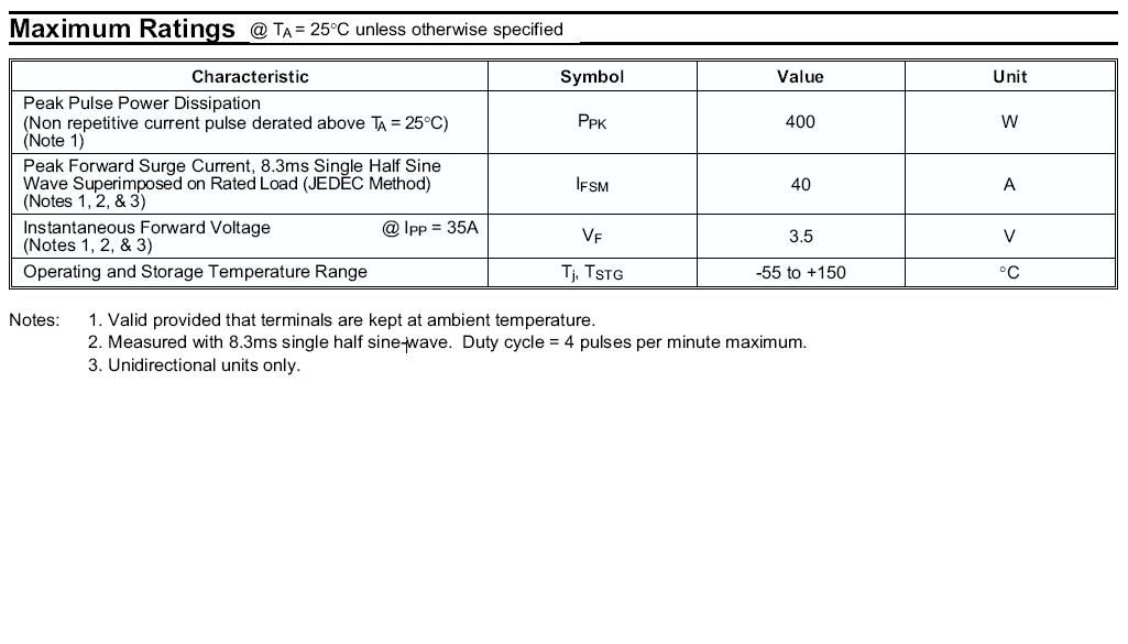

防反接一般都是用整流二极管,TVS如果用来防反接,理论也是可行的。但是因为见的不多,所以TVS在这种运用情 ... 化二为一 发表于 2012-8-29 15:29
