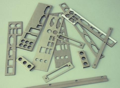

lrbxiao8 发表于 2012-12-28 13:54:01 | 显示全部楼层
楼主VGA接口跟外壳的连接可以考虑用这种贴合度较好的泡棉或者衬垫试试看
 楼主| 老王子 发表于 2012-12-28 15:45:17 | 显示全部楼层
呵可,lrbxiao8老大,这种东东哪里有啊?
我找到的都是那种小方块的。
