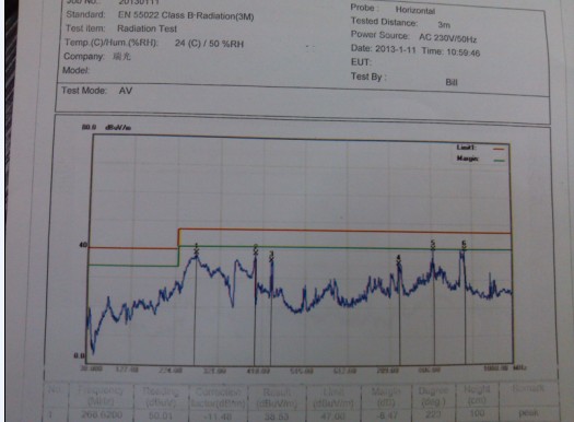

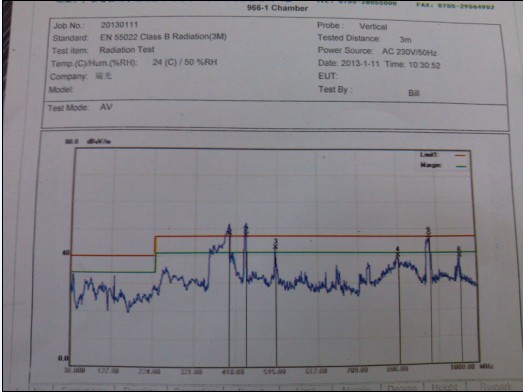

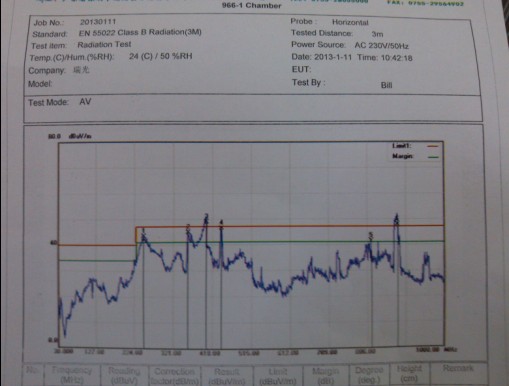

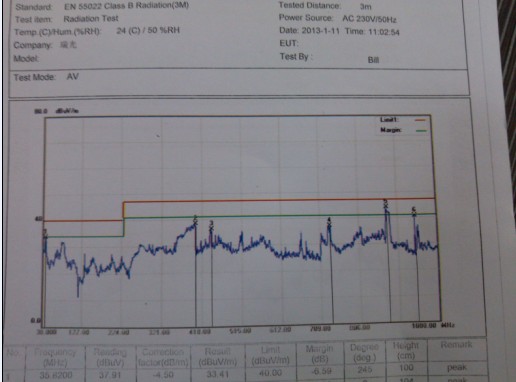

 楼主| 老王子 发表于 2013-1-11 16:09:37 | 显示全部楼层
在li-0165大侠的帮助下,终把这些点,都压在了红线以下。
主要改动内容如下:
1。所有端子与后壳之间都接地(把后壳的漆刮掉)
2。DCDC电源的PWM端加10NF的电容到地(对电源的效率有影响,谨用)
3。VGA所有PIN脚加47PF电容到地。
4。DDR所有数据线加大到33R。
以上其实都是临时手段,大部分对信号可能会有影响,只供各位参考。
还是要用产品设计之初就开始考虑这些问题。努力学习。
明天送北京测试,希望过年回来有好消息。
谢谢回贴的每一位朋友。也谢谢,路过看贴的朋友。
