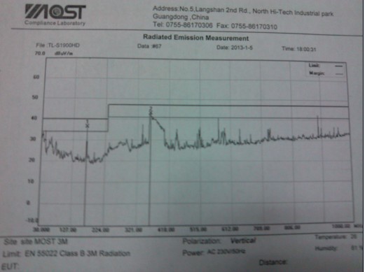

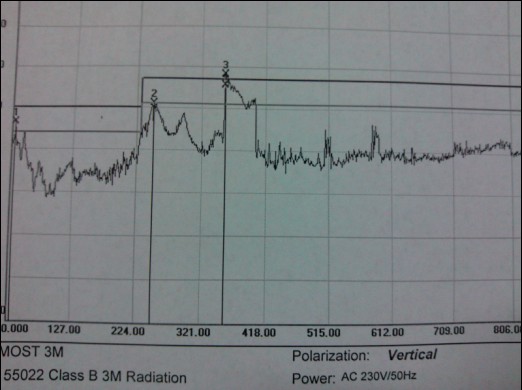

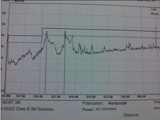

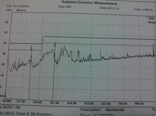

在去除了所有导电泡棉之后,在DCDC电源IC的PWM脚上并100NF的电容,VGA的所有脚上,并33P电容.得到下面的结果.
 楼主| 老王子 发表于 2013-1-6 10:30:45 | 显示全部楼层
但是,问题又来了
原本很安份的CVBS,这下又高出一个大包来了.苦逼,只有继续搞了.
