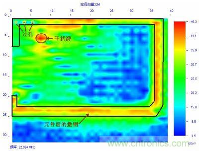

下面的测量结果是利用EMSCAN 电磁干扰扫描系统获得的,EMSCAN 能使我们实时看清电磁场的分布,它具有1280 个近场探头,采用电子切换技术,高速扫描PCB 产生的电磁场。是世界上唯一采用阵列天线和电子扫描技术的电磁场近场扫描系统,也是唯一能获得被测物完整电磁场信息的系统。先看一个实测的案例,在一块多层PCB 上,工程师把PCB 的周围敷上了一圈铜,如图1 所示。在这个敷铜的处理上,工程师仅在铜皮的开始部分放置了几个过孔,把这个铜皮连接到了地层上,其他地方没有打过孔。

从上面这个实际测量的结果来看,PCB 上存在一个22.894MHz 的干扰源,而敷设的铜皮对这个信号很敏感,作为“接收天线”接收到了这个信号,同时,该铜皮又作为“发射天线”向外部发射很强的电磁干扰信号。

式中f 为频率,单位为Hz,λ为波长,单位为m,C 为光速,等于3×108 米/秒。对于22.894MHz 的信号,其波长λ为:3×108/22.894M=13 米。λ/20 为65cm。
本PCB 的敷铜太长,超过了65cm,从而导致产生天线效应。目前,我们的PCB 中,普遍采用了上升沿小于1ns 的芯片。假设芯片的上升沿为1ns,其产生的电磁干扰的频率会高达fknee = 0.5/Tr =500MHz。对于500MHz 的信号,其波长为60cm,λ/20=3cm。也就是说,PCB 上3cm 长的布线,就可能形成“天线”。
