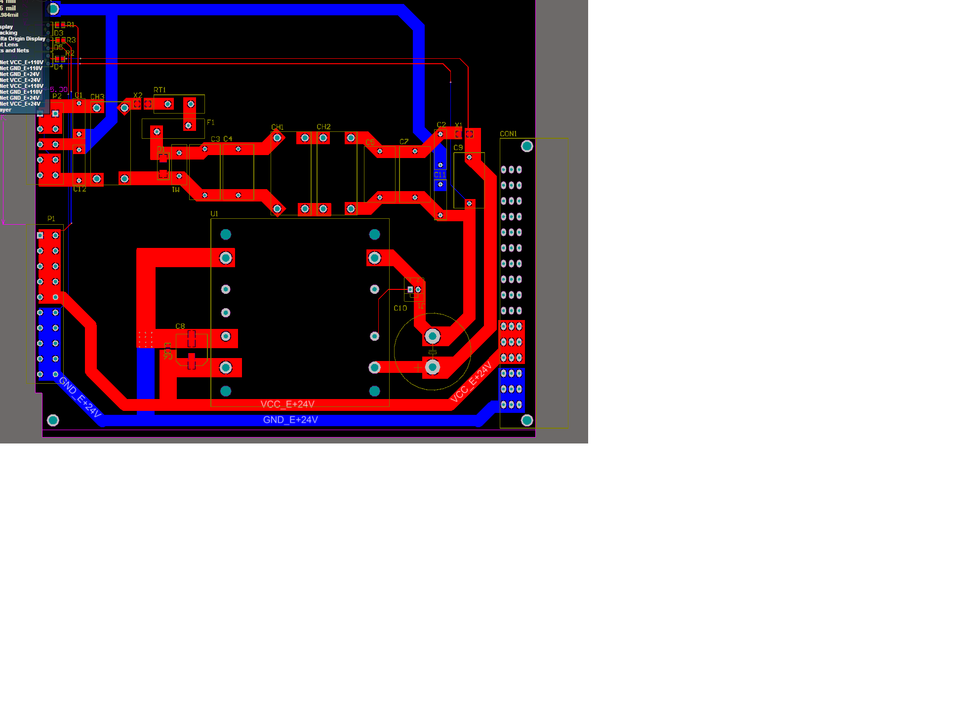

电源板卡图
电源板卡布线图
walterP 发表于 2013-8-19 17:37 磁扣加在面板内怎么加的?
化二为一 发表于 2013-8-19 18:07 选定位,换电源,或在电源端口新增共模电感。一般而言,电源线的EFT好整改!
mic29 发表于 2013-8-19 15:24 EFT是純粹的共模干擾,而共模要靠CM CHOKE與Y電容抑制 我看到CM CHOKE與CONNECTOR之間有預留Y電容的位置 ...
