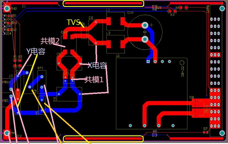

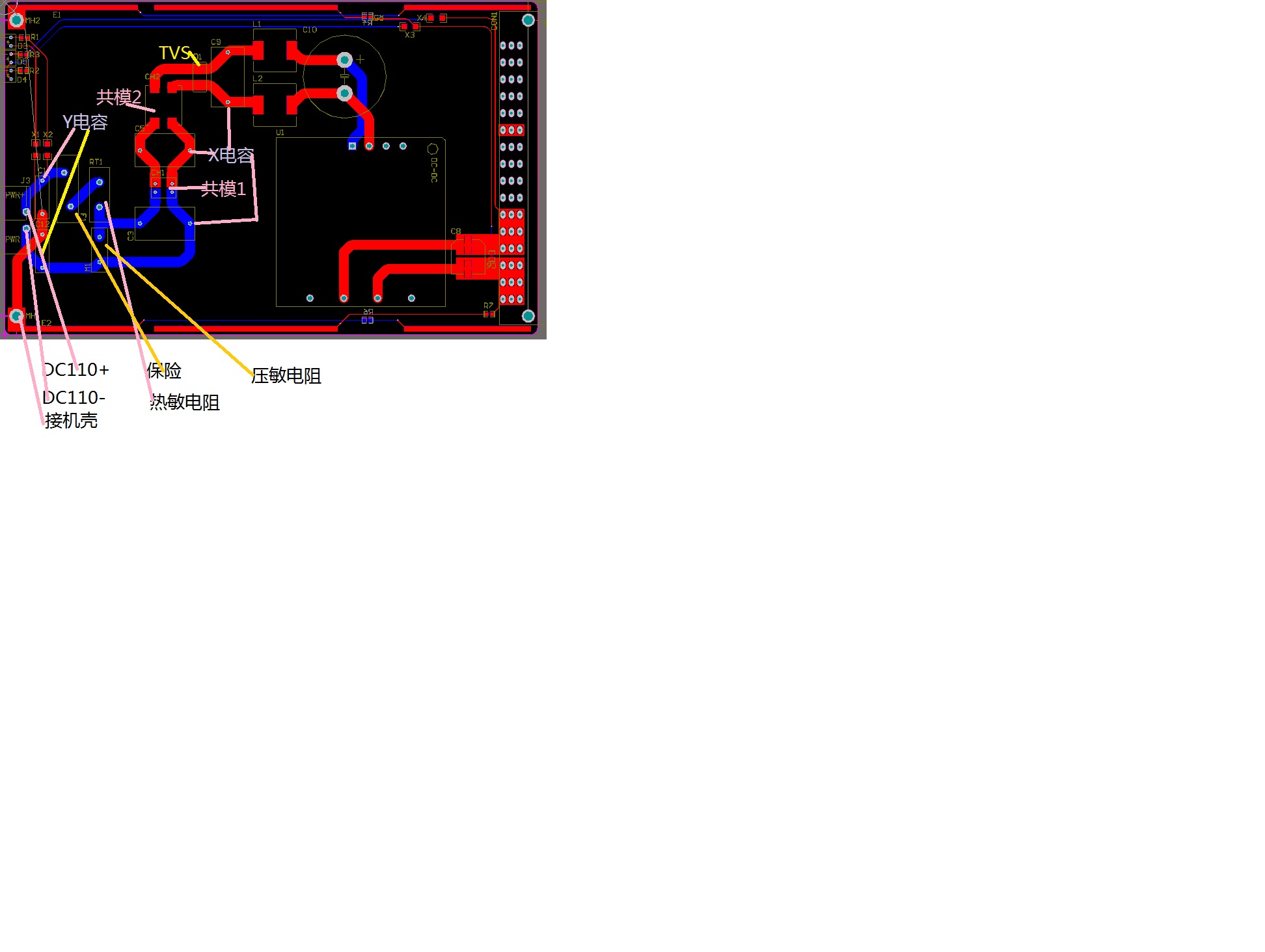

首先,谢谢各位的指导,根据各位的分析,对电路进行了重新改版,布局如下图,求帮忙指导下有什么问题没

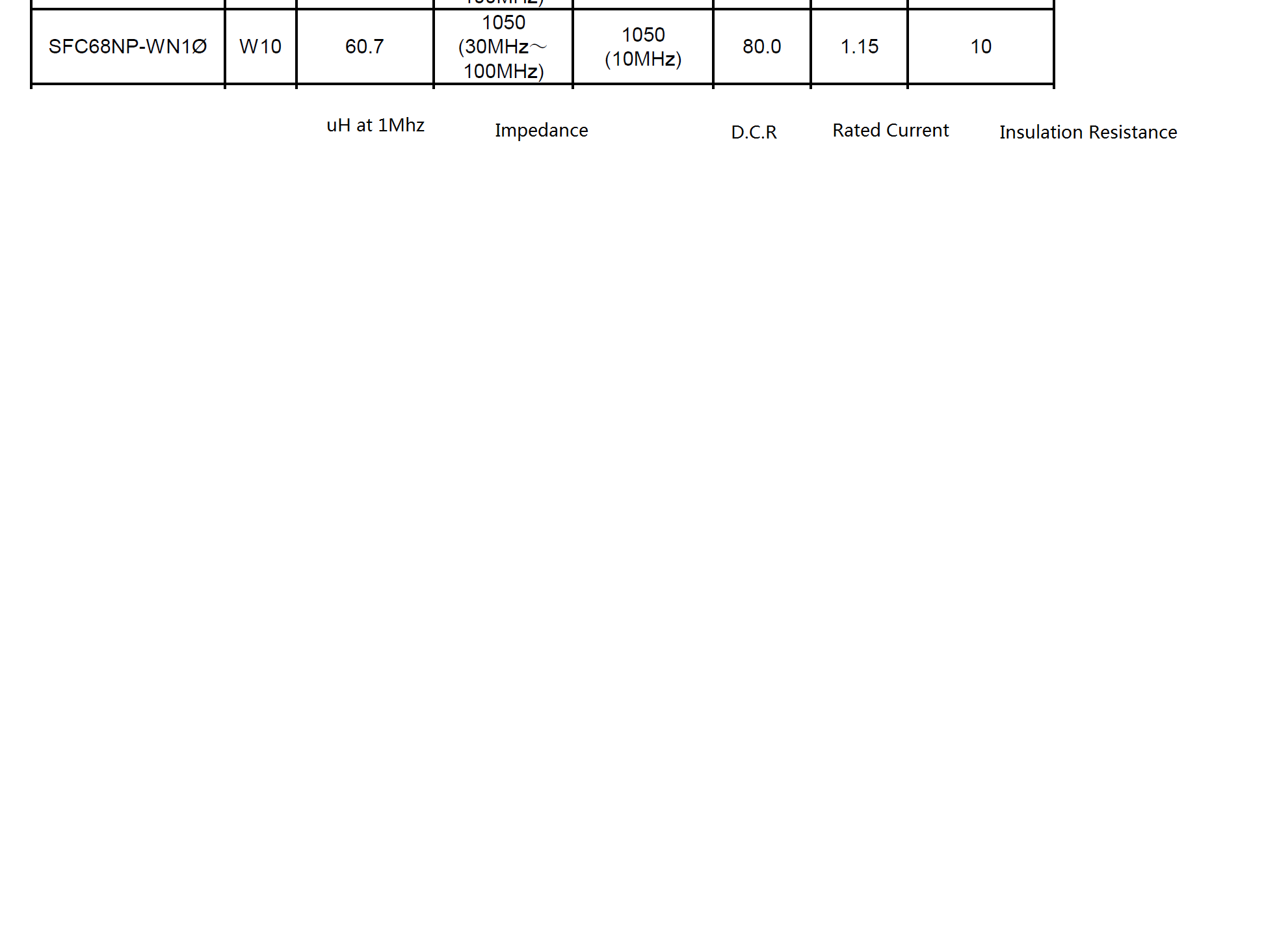

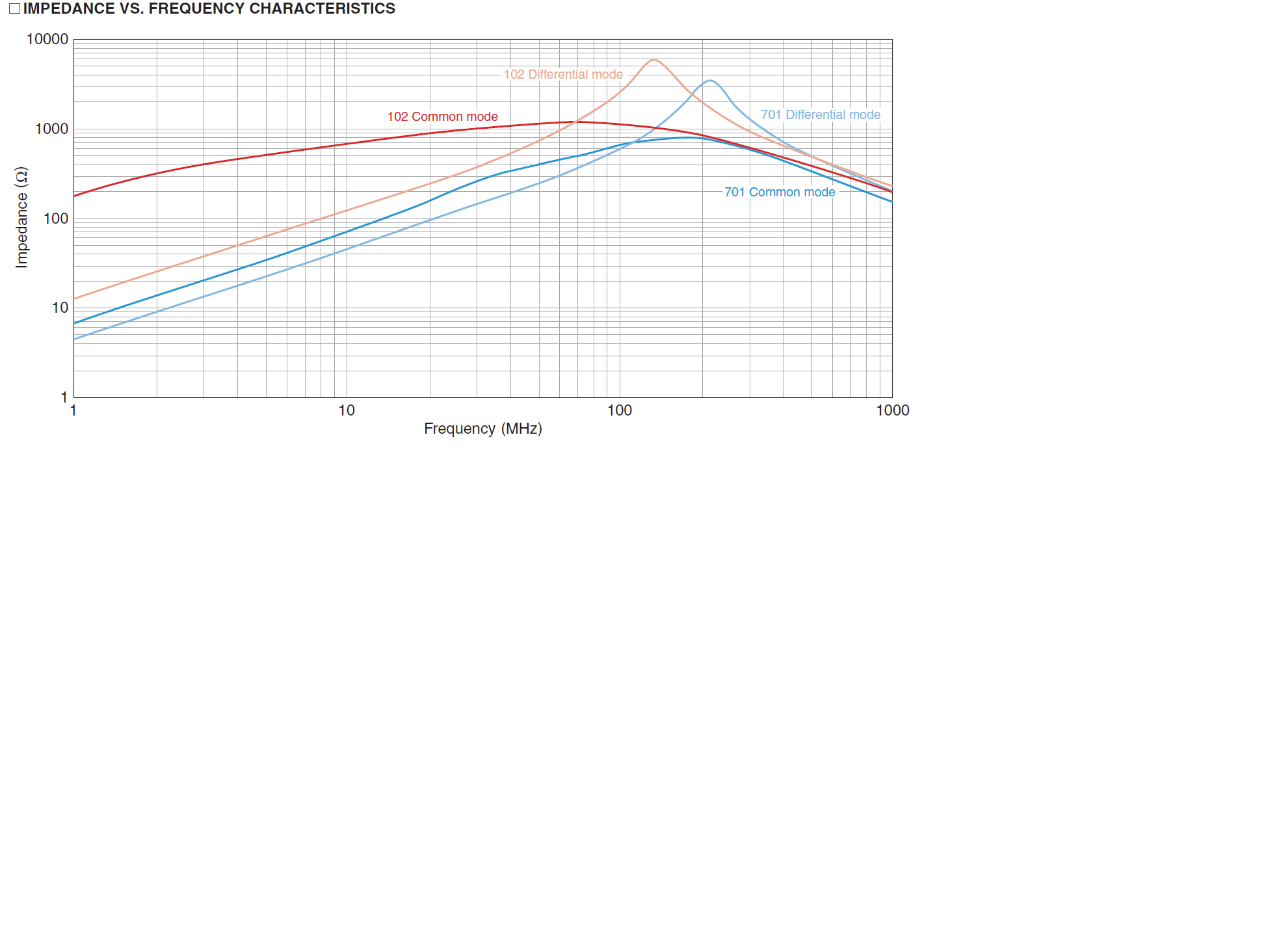

另问共模电感的参数应该怎么选,有的地方说第一级选50-100mh,第二级选1-10hm,但是我觉得是不是太大了啊,这样是不是造成匝间电容很大,高频特性不好?
我为了方便想在选共模电感时通过频率——阻抗曲线来选,这样是不是就不用考虑匝间电容的问题了呢?如果按照频率——阻抗曲线来选,主抗应该选多大的呢?
下面上图,尺寸跟以前的板卡变了一下,原理是一样的,X电容都为0.33uF,Y电容为1500pF,后面的L1,L2为33uH电感,共模电感1和共模电感2的参数见下图
改版后提问图
改版后提问图
 楼主| 愿~来是伱 发表于 2013-8-23 23:32:04 | 显示全部楼层
CH1的阻抗图
CH1阻抗图
CH1阻抗图
 楼主| 愿~来是伱 发表于 2013-8-23 23:32:45 | 显示全部楼层
CH2的阻抗图,用的是102曲线对应的那个
CH2的阻抗图
CH2的阻抗图

新舊兩種LAYOUT都不理想,DC-DC converter的雜訊可能BYPASS FILTER到外部電路,或者說外部的EMS雜訊(如EFT)BYPASS FILTER而直接到converter
建議一個比較理想的排列,想像有根桿子垂著一條線再掛著一個燈籠,桿子和線就是FILTER的電路最好呈直線型或L形,燈籠就是converter,如此能將空間耦合降到最低,因此需將DC110V的CONNECTOR移到最角落
將DC110V的CONNECTOR移到最角落還有一個好處,就是讓Y電容下地路徑最短,對EFT有幫助
但是以目前的元件要放成直線形和L形不容易,因為元件太多
如果只是為了要過一般規格的EFT,實在不需要用到含三顆X電容共七級的濾波,X電容對EFT應該是完全無效
濾波器最多只要三級,合理是兩級,甚至一級
所以想請問目標是EFT多少KV?
mic29 发表于 2013-8-26 10:13:53 | 显示全部楼层
新版LAYOUT有從輸出端拉出兩條看似無用的TRACE到PCB上下兩邊中央(黃框所圈處),原LAYOUT沒有,作用為何?
其實上下兩邊這六段紅線,我都不認為有何作用
