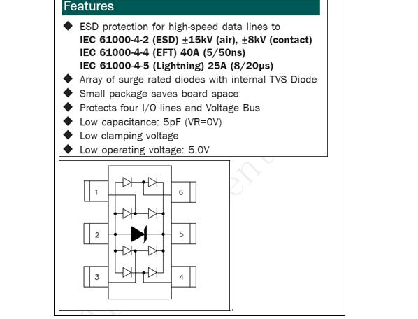

peter525 发表于 2014-10-22 11:25 可以考虑在网络传输信号线上并TVS管,可有效抑制静电干扰,还能兼顾浪涌干扰。当然,选型时注意管子的响应 ...
allenhua 发表于 2014-10-22 21:24 可以试试两种方案:1)变压器与连接器之间的走线有完整的GND平面参考,最好在内层走线;2)可以考虑采用变 ...
23369114@qq.com 发表于 2014-10-23 15:15 在隔离变压器和接口芯片间的以太网信号线上增加TVS阵列(6引脚的,宣称防接触放电8kV),但是仍无明显效果 ...
绿竹石 发表于 2014-10-23 23:42 不知道楼主这设备的主板PCB走线布局是啥样的。可以在这方面找找原因啊!另外静电有传导和辐射两条路径,如 ...
